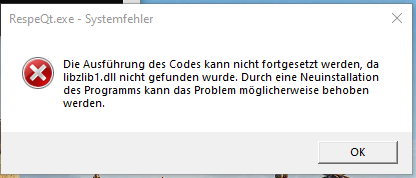

Wegen der fehlenden Datei schaue ich nochmal nach und lade dann einen neue Version hoch.

Die fehlende DLL-Datei sollte jetzt im Release enthalten sein.
JoSch schrieb: Die fehlende DLL-Datei sollte jetzt im Release enthalten sein.
Passt

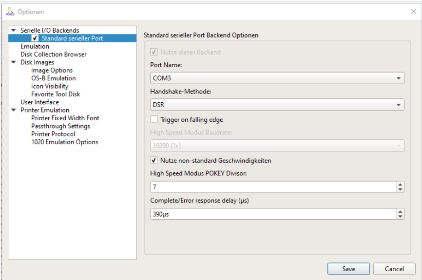

Aufbau - RespeQt 5.4.1 auf Windows 10 oder 11 (Parameter Schnittstelle siehe Bild - es läuft auch ohne "Nutze non-standard Geschwindigkeiten") - Eine echte Happy 7.1 als D2 - SIO2PC an Laufwerk und Atari Rechner und am Windows 10 Rechner am USB-Port
Ablauf - echtes Laufwerk aus und anschalten = Happy Modus - D1 in RespeQt mit "Happy Warp Speed Software v7.1" mounten (wird von RespeQt später aus Performancegründen gepatched) - Happy Modus für D1 einschalten - Atari einschalten (Happy Software lädt das Menü und zeigt Happy Drives D1 und D2) - am Atari Menüpunkt 4 auswählen (Happy Backup) - D1 in RespeQt mit der zu kopierenden ATX-Disk mounten (HAPPY Modus bleibt an) - Im Happy Backup Programm auf dem Atari N drücken (wir nutzen hier keine PBD) und die Laufwerke werden vorbereitet - Das Happy Backup zeigt im Atari das Hauptmenü und mit S können spezielle Parameter gesetzt werden ("Skew align mode" wurde früher empfohlen, ich konnte auch ohne Kopien erzeugen) - Im Atari C drücken für letzten Stepp vor dem Kopieren - dann Return am Atari drücken und der Kopiervorgang startet von dem virtuellen in das reelle Laufwerk
Der Ablauf muss für jedes neue Programm mit dem Boot von Happy Warp Speed Software 7.1 starten.
Bisher für folgende Programm geprüft (Testumgebung 800XL und normale 1050): - Pooyan - Ghostbusters (mit Speech) - Boulder Dash - Dig Dug - Ballblazer Activision Rel. (liess sich nicht kopieren im Happy Mode - auch nicht mit Parameter A) - Boulder Dash II (meldet es muss eine PBD Datei genutzt werden und hört bei Track 37 auf) - Archon (ging eigentlich - muss noch mal mit Copyparameter geprüft werden)

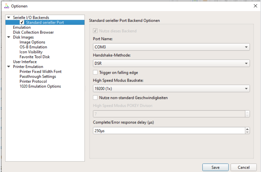

Aufbau - RespeQt 5.4.1 auf Windows 10 oder 11 (Parameter Schnittstelle siehe Bild) - Eine echte 1050 mit Copy Card 7.0 als D2 (mit der Happy 7.1 hatte ich hier Probleme) - SIO2PC an Laufwerk und Atari Rechner und am Windows 10 Rechner am USB-Port
Ablauf: - in RespeQt Laufwerk D1 mit CHIP Mode "Happy 1050 to Chip Converter (19xx)(Marquis).atr" mounten - Laufwerk D2 ist eine echte 1050 mit Copy Card 7.0 - Booten -> die 1050 wird auf CHIP mode gewechselt - nun im RespeQt Laufwerk D1 "Archiver, The v1.2 (198x)(Spartan Software).atr" mounten - die Version läßt D2 auswählen - Booten -> Archiver lädt - nun im RespeQt Laufwerk D1 "Spiel.atx" mounten - kopieren - fertig
Bisher erfolgreich kopiert (Test auf 800XL mit Standard 1050): - Pooyan - Dig Dug - Ghostbusters (Speech Vers.) - Ballblazer (Activision Rel.) kann nicht gelesen werden ("Archiver, The v1.2 (198x)(Spartan Software).atr", "Archiver, The v1.1 (198x)(Spartan Software).atr" oder "Archiver and Editor v1.2, The (198x)(Spartan Software of MN)(US).atr" - mir war so, dass ich das schon mal hinbekommen habe - naja)

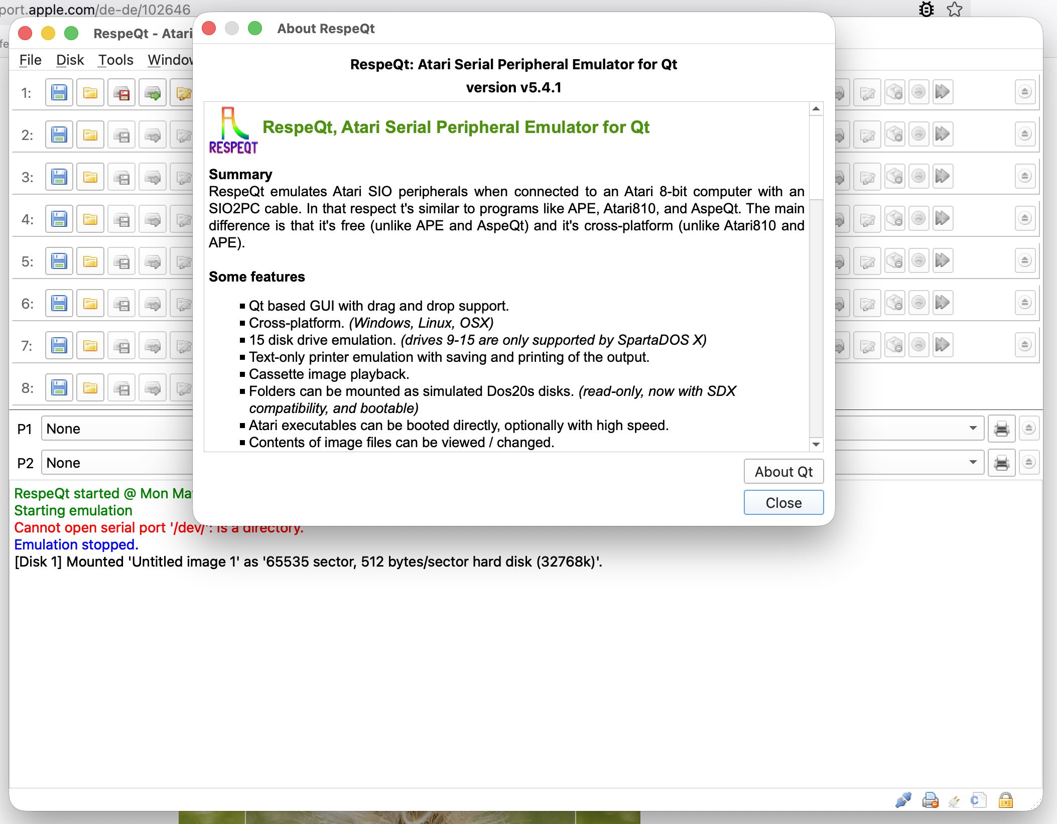

32MB Images (512 bytes pro Sektor) sind in 5.4.1 übrigens auch kaputt:
Cannot open '/tmp/qd.atr': Invalid image size (33553920).
so long,
Hias

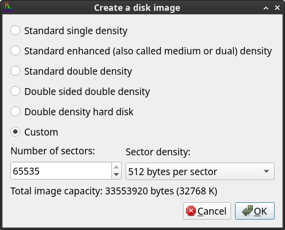

HiassofT schrieb: 32MB Images (512 bytes pro Sektor) sind in 5.4.1 übrigens auch kaputt:
so long,
Hias
Wie hast Du das erzeugt?
so long,
Hias
Mit RespeQt: respeqt.png
so long,
Hias
Sorry, das kann ich jetzt nicht nachvollziehen: Bildschirmfoto 2026-05-18 um 07.44.32.png
Speichere das 32MB Image als ATR, schliesse RespeQt und versuche es zu laden - dann kommt der Fehler.
so long,
Hias
Der Fehler kommt auch beim Versuch, früher mit älteren Versionen von RespeQt generierte 32MB-ATRs zu mounten.
Naja, es gibt eine Sonderbehandlung von Sektoren mit 256 Byte, aber nicht für 512 Bytes. Daher wird das Image dann mit 128 Byte Sektoren berechnet und das geht halt schief. Ich versuche das irgendwie zu lösen.
JoSch schrieb: Naja, es gibt eine Sonderbehandlung von Sektoren mit 256 Byte, aber nicht für 512 Bytes. Daher wird das Image dann mit 128 Byte Sektoren berechnet und das geht halt schief. Ich versuche das irgendwie zu lösen.
Mach es so wie es die letzten ca 15 Jahre in AspeQt und RespeQt war:
Nur die 256-byte Images brauchen die "Spezialbehandlung" mit den 3 128-byte grossen Bootsektoren, bei allen anderen Sektorgrössen sind alle Sektoren gleich gross.
Das ist einfach und klappt mit 128, 512, 8k und auch allen anderen Grössen.
so long,
Hias

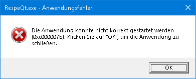

Ich habe das ZIP-Archiv für Windows heruntergeladen (und entpackt).
1) Fehlermeldung: ZLIB1.DLL fehlt
Nach Hinzufügen einer ZLIB1.DLL (gibt es an 26 Stellen auf dem PC) in das Verzeichnis von RespeQt
2) Fehlermeldung:
Erhard schrieb: Ich habe das ZIP-Archiv für Windows heruntergeladen (und entpackt).
2) Fehlermeldung:
Vollkommen unfundierter Kommentar: Stammt das Windows schon aus diesem Millenium?
duck-und-renn
2) Fehlermeldung:
Komisch. In älteren Zips scheint die Datei aber auch nicht drin zu sein.
